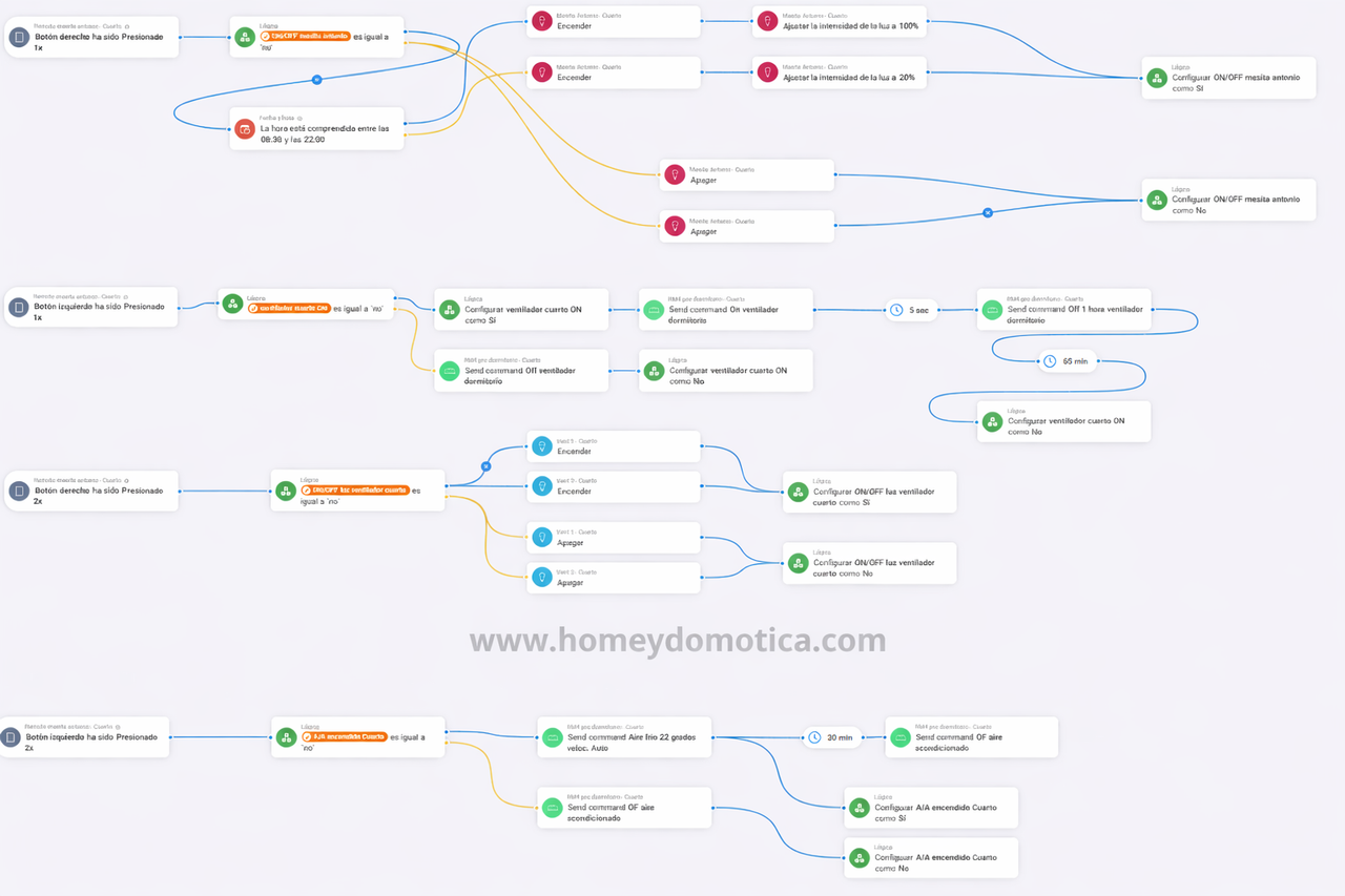

Os dejo un flow completito, aunque aún le podría haber metido más chicha con el triple clic de momento lo dejare para cuando haga frío.
[Imagen: flowinterruptor-www-homeydomotica-com.png]
Son 2 interruptores aqara H1 inalámbricos, pues uno a cada lado de la cabecera de la cama de matrimonio.
Con el pulsador más próximo al cabezal, se controlan las luces, con un clic se enciende la luz de la mesita ,que según la hora tendrá una intensidad diferente... y con el doble clic la luz del techo. Como las bombillas zigbee que uso, por un lado las innr y por otro las govee, ninguna tiene forma de informar a homey si están encendidas o apagadas, para aprovechar el mismo clic, pongo una variable que cambia a si cuando se enciende y si le clicas de nuevo como esta en si pues entonces apaga y devuelve la variable a no.
Para el doble clic, lo mismo, una variable que informa si esta encendida o apagada, y además en este caso, se tiene que controlar más aún porque puedes encenderla de un interruptor y apagarlo desde el otro.. y debe saber homey siempre el estado.
Y ahora con los pulsadores más alejados al cabezal controlamos el ambiente. Con un clic encendemos el ventilador y lo mismo con una variable sabremos si está o no encendido y con el mismo clic lo apagamos, siempre controlando la variable.
Y con el doble clic encenderíamos el aire acondicionado y lo apagaríamos. Lo mismo controlando su variable.
En estos flows son importantes las variables, porque tanto las luces como el ventilador como el aire, se pueden encender o apagar con el mando, por voz, por alguno otro flow como por ejemplo este otro que subí.. y siempre homey debe saber en que estado están las cosas para que no falle.
Evidentemente uso el broadlink con la app de la comunidad pero a través de homey como ya explique en este post
