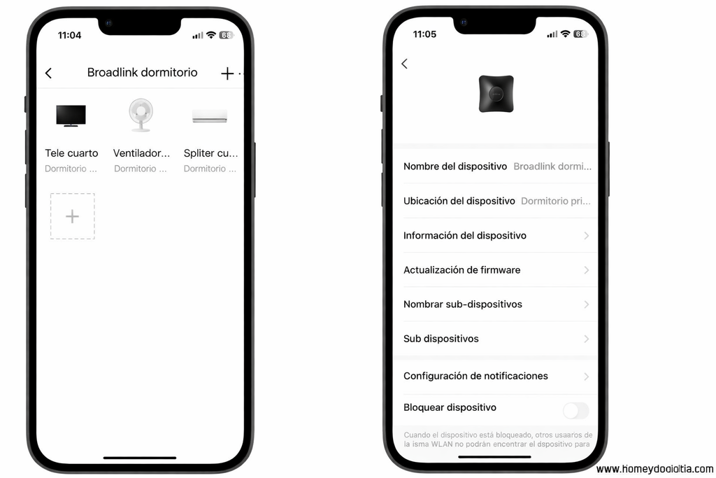

Lo primero es que desde la app de Broadlink, tienes que ir al dispositivo Broadlink, entras en él, le das a los 3 puntos de ariba a la derecha y en la pantalla que nos aparece debemos ir a información del dispositivo y copiar o anotar la IP del dispositivo para luego más tarde, y abajo del todo en bloquear dispositivo, por defecto viene activado, pues desactivarlo.
[Imagen: tutobroadlink.png]

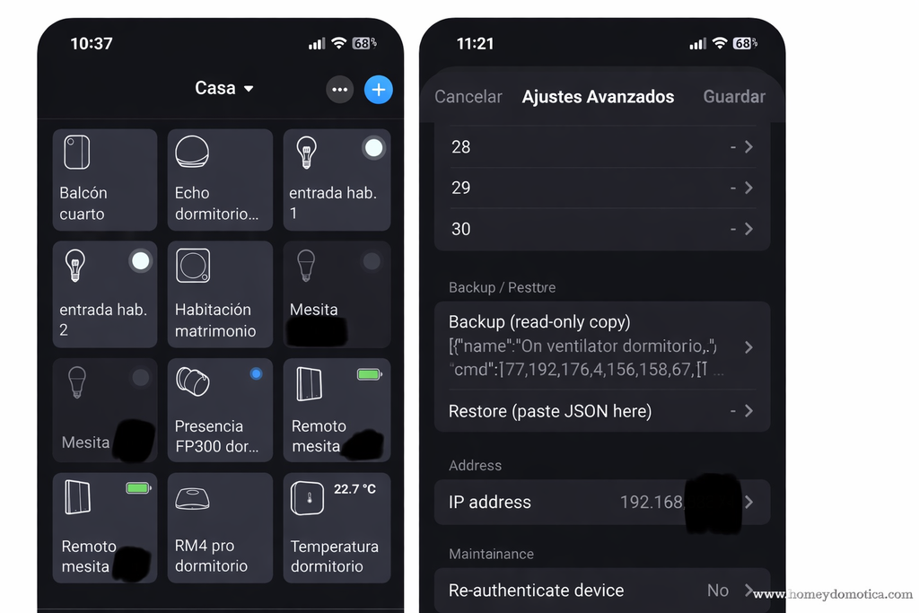

Una vez preparado instalamos la app de Broadlink de la comunidad en HomeY. Una vez instalada, añadimos el dispositivo en HomeY. Entramos en él, vamos a la rueda dentada de arriba a la derecha, ajustes avanzados, bajamos y por abajo donde pone IP address ponemos la IP que apuntamos antes desde la app oficial de Broadlink.
[Imagen: tutobroadlink2.png]

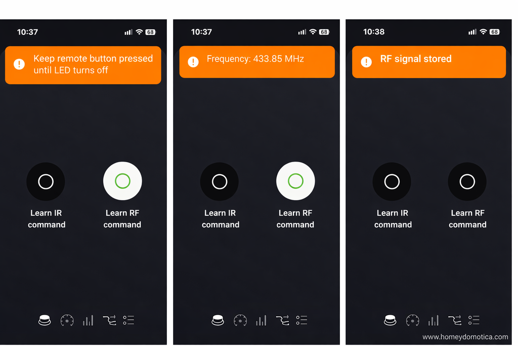

1- entramos en el broadlink, y en esa primera pantalla le damos al botón de Learn RF command
2- se queda iluminado y arriba nos sale un cartel "keep remote button pressed until LED turns off" que básicamente es que cojas el mando del ventilador en este caso, y apretes el botón que queremos configurar apuntando al broadlink, y mantenerlo apretado hasta que nos reconozco la frecuencia a la que va, a continuación nos sale otro cartel arriba que volvamos a apretar el botón durante unos segundos, para reconocerlo y finalmente te saldrá otro cartel arriba indicando "RF signal stored", vamos que ya lo tiene guardado en su base de datos. (recordar que en el ejemplo que estamos haciendo es el botón de encendido de un ventilador )
[Imagen: tutobroadlink3.png]

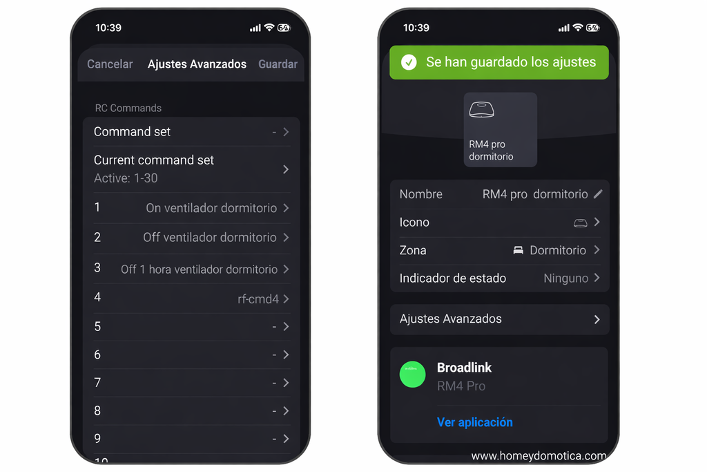

3- vamos de nuevo a la rueda dentada de arriba a la derecha, ajustes avanzados y en listado de currente commando set habrá salido un nombre raro como rf-cmd4 o algo similar, le das a la flechita y le pones el nombre que quieras. En el caso del ejemplo es el 4 que le he puesto el nombre de más rápido.
[Imagen: tutobroadlink4.png]
