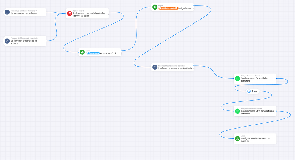

[Imagen: flow-ONventilador.png]
Tengo 2 situaciones que iniciarían el flow, una si la temperatura varía y la otra si detecta presencia, comprobaría si está dentro de la hora que quiero que se ejecute y si la temperatura es mayor que 22. Si es asi, comprueba que la variable esta en no, para saber que el ventilador esta apagado, comprueba de nuevo presencia para confirmar que estamos en el cuarto y ya enciende el ventilador durante una hora y pone la variable en si, para que saber que esta encendido.
* luego hay otro flow que a la hora se ponga de nuevo la variable en no pasada una hora.
