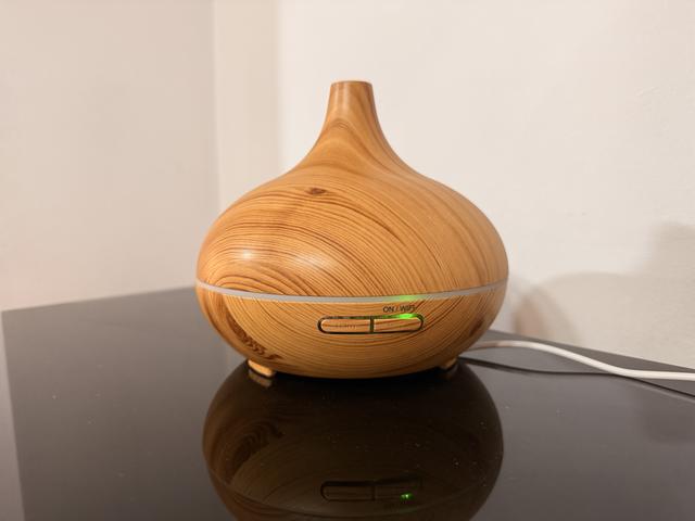

Los humidificadores inteligentes se han convertido en un complemento interesante para cualquier hogar conectado, especialmente cuando además incorporan funciones de aromaterapia. Tras unos días de uso y mucha pelea con la integración, hoy os traigo mis impresiones sobre el Meross Smart WiFi Essential Oil Diffuser MOD150, un dispositivo que combina humidificador, difusor de aceites esenciales e iluminación ambiental en un único equipo.

Diseño y calidad de construcción
El Meross MOD150 apuesta por un diseño sencillo y elegante que encaja fácilmente en cualquier estancia. Su acabado en color madera y la iluminación LED multicolor le dan un aspecto moderno sin resultar llamativo.
El depósito tiene una capacidad de 400 ml, suficiente para varias horas de funcionamiento continuo sin necesidad de rellenarlo constantemente.
