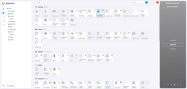

Primer fallo: los controles no coincidían con el comportamiento real
Tras instalar el humidificador mediante la aplicación comunitaria de Meross para Homey, el dispositivo era detectado correctamente.
Sin embargo, los controles mostraban comportamientos incoherentes.
Al pulsar los botones desde Homey se observaba una secuencia muy extraña:
Estado mostrado en Homey
- Apagado
- Bajo
- Alto
Estado real del humidificador
- Bajo
- Alto
- Apagado
Es decir, cada pulsación desplazaba el estado una posición respecto a lo que indicaba la interfaz.

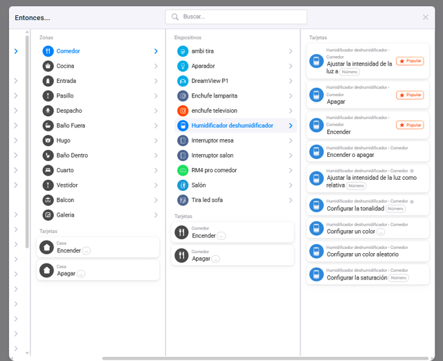

Segundo problema: imposibilidad de crear Flows útiles
Aunque Homey mostraba controles básicos para encender y apagar el dispositivo, no aparecían tarjetas para seleccionar las distintas velocidades de funcionamiento.
Esto impedía crear automatizaciones sencillas como:
- Encender durante 30 minutos.
- Activar al llegar a casa.
- Encender al abrir una puerta.
- Programar horarios de funcionamiento.
Y sobre todo, lo peor, sabía que el estado alta, apagaba el humidificador, pero como no existían tarjetas en los flows para cambiar los estados, no lo podía apagar nunca. Porque si los estados si se hubieran podido cambiar mediante tarjetas en los flows, pues de una manera "cochina" pero podría haberlo manejado

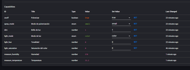

Investigación mediante Homey Developer Tools
La clave para entender el problema llegó utilizando:
https://tools.developer.homey.app
[Imagen: merosshumificador-homeydomotica2.png]
Dentro de las capacidades del dispositivo aparecía:
```text
Class: humidifier
Driver: com.meross:diffuser
Esto ya resultaba sospechoso.
Aunque el dispositivo era un humidificador, estaba utilizando un driver denominado "diffuser".
Descubrimiento de la capacidad oculta
Entre las capacidades expuestas apareció:
```text
spray_mode
con tres posibles valores:
```text
off
small
large
A primera vista parecía lógico pensar:
```text
off  = apagado
small = potencia baja
large = potencia alta
Pero las pruebas demostraron que no era así.
Pruebas reales realizadas
spray_mode = off
Resultado:
El humidificador se encendía en potencia baja.
spray_mode = small
Resultado:
El humidificador cambiaba a potencia alta.
spray_mode = large
Resultado:
El humidificador se apagaba completamente.
Mapeado real descubierto
Tras numerosas pruebas descubrí el siguiente comportamiento real:
| Valor interno | Estado real  |
| off          | Potencia baja |
| small        | Potencia alta |
| large        | Apagado      |
Este comportamiento es completamente distinto a lo que cualquier esperaríamos.

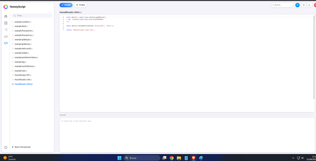

Solución encontrada
La solución consistió en ignorar completamente las tarjetas estándar del dispositivo y controlar directamente la capacidad interna mediante HomeyScript.
Script OFF
```javascript
const device = await Homey.devices.getDevice({
await device.setCapabilityValue('spray_mode', 'large');
Script LOW
```javascript
await device.setCapabilityValue('spray_mode', 'off');
Script HIGH
```javascript
await device.setCapabilityValue('spray_mode', 'small');

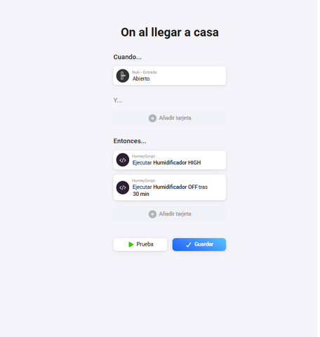

Resultado final
Una vez creados los scripts, el humidificador pudo integrarse correctamente en Homey.
Ahora es posible:
* Encender al llegar a casa.
* Activar mediante sensores de puerta.
* Programar horarios.
* Apagar automáticamente tras un tiempo determinado.
* Integrarlo en Advanced Flows.
Todo ello sin depender del comportamiento erróneo del driver de Meross.
