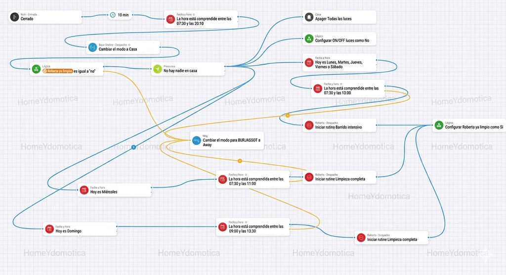

Flow de cuando salgo de casa

[Imagen: Gemini-Generated-Image-igmce7igmce7igmc.png]
Lo explico un poco, pondré también el enlace a las apps.
Cuando cierro la puerta de casa, que es lo que lanza todo el Flow, comprueba la hora, si esta dentro del rango que quiero, pone la alarma en modo casa, para que no salte por los sensores de movimiento y presencia. Una vez puesta la alarma mira si mi Roborock ya ha limpiado, si ya ha limpiado, pone la alarma en modo fuera de casa y en caso que aún no haya limpiado, comprueba que no hay nadie en casa, si es asi:
apaga todas las luces, pones la variable luces en no (esto lo hago para que mientras el robot se va moviendo por la casa no me encienda las luces), lo siguiente que hace comprueba que día de la semana es, para sólo barrer o barrer y pasar mopa, y cuando termina pone la alarma en modo casa.
Luego a parte tengo otra rutina, que en el momento abro la cerradura de casa, la variable luces se pone en si, para que cuando yo entre funcionen de nuevo los Flows de encendido de luces de toda la casa
¿que te parece?, se aceptan por supuesto alternativas y mejoras
Aplicaciones usadas:
Roborock, es la de la comunidad, ya no hace falta instalar como se hacia al principio la app de xiaomi para sacar la id de aparato... la reconoce directamente, una pasada.
Nuki, para controlar el cierre de la puerta
Ring, para controlar la alarma, uso la de Danee de Kruyff, ya que la oficial sólo muestra cámaras y poco más.
he mejorado algo este flow, lo dejo por  aqui
