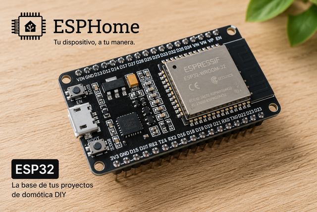

ESPHome es un proyecto de código abierto que permite convertir microcontroladores como los ESP32 y ESP8266 en dispositivos inteligentes totalmente personalizados.
En lugar de depender de fabricantes y de sus aplicaciones, ESPHome permite crear nuestros propios dispositivos mediante un sencillo archivo de configuración en YAML.
