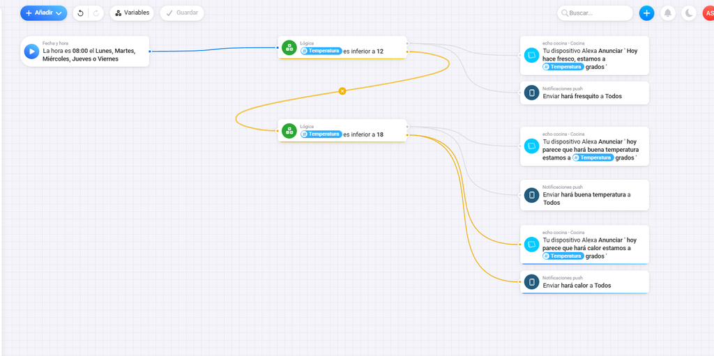

[Imagen: flowavisotiempo-homeydomotica.png]
Este flow usando un sensor de aqara que tengo puesto en el balcón, a la hora indica y según la temperatura que haga, nos enviará una notificación al móvil y nos lo anunciará por uno de los alexas...
