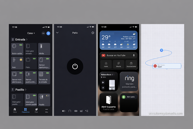

Mi videoportero es antiguo y no soporta ningún opener de ninguna marca para poder abrir el patio en remoto. Yo quería poder hacerlo para no tener que llevar las llaves encima, o para abrir a alguien sin estar yo en casa. Total, que me lo monté con el SwitchBot Button Pusher.
Es un poco "cutre", pero es lo que hay hasta que el edificio no actualice los videoporteros — y cumple perfectamente su función.
Tiene una limitación: al menos en mi videoportero, es necesario que alguien toque el timbre primero. Cuando se activa el flow, el botón presiona y se abre, pero si no hay llamada previa, no funciona. Los openers de marcas como Nuki o Ring sí permiten abrir por proximidad sin necesidad de que nadie llame antes.
Los pasos son sencillos:
Añades el SwitchBot a Homey — lo reconoce directamente por Bluetooth con la app de SwitchBot.
Creas el flow y lo marcas como favorito, para que aparezca en el widget del móvil o puedas activarlo por voz con Alexa.
Colocas el widget en la pantalla del móvil y listo.
[Imagen: pulsador.png]
