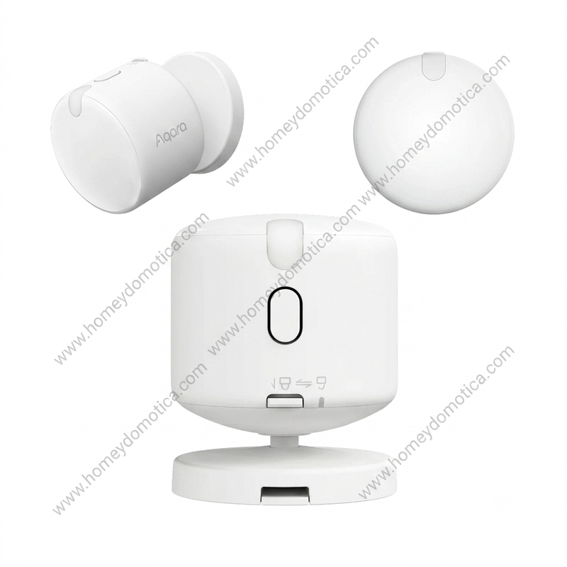

Después de varios años viendo cómo los sensores de presencia mmWave evolucionaban dentro del ecosistema Aqara, por fin tenemos una alternativa inalámbrica el FP300.
A diferencia del conocido FP2, que necesita alimentación permanente, el FP300 apuesta por funcionar con batería y ofrecer una instalación mucho más flexible.
[Imagen: aqarafp300-www-homeydomotica-com.png]
¿Qué es exactamente el FP300?
El Aqara FP300 es un sensor de presencia que combina dos tecnologías de detección:
  • Sensor PIR tradicional (infrarrojos pasivos).
  • Radar mmWave de 60 GHz.
La idea es aprovechar lo mejor de ambos mundos. El PIR detecta movimiento de forma rápida y con bajo consumo, mientras que el radar mmWave permite detectar presencia incluso cuando una persona permanece prácticamente inmóvil.

En la práctica se convierte en un sensor 5 en 1 bastante interesante para automatizaciones avanzadas con unas características técnicas que sobre el papel pintan excelentes.
  • Cobertura de hasta 6 metros.
  • Ángulo de detección de 120°.
  • Alimentación mediante 2 pilas CR2450.
  • Autonomía estimada de hasta 3 años en Zigbee y hasta 2 años en Thread.
  • Compatibilidad con Zigbee y Thread.
  • Soporte Matter.
  • Dimensiones: 42 × 42 × 50 mm.
  • Instalación en pared, techo, esquina o superficies metálicas.
Una de las novedades más interesantes es precisamente el soporte dual Zigbee/Thread, algo que permite adaptarlo a prácticamente cualquier ecosistema moderno.
