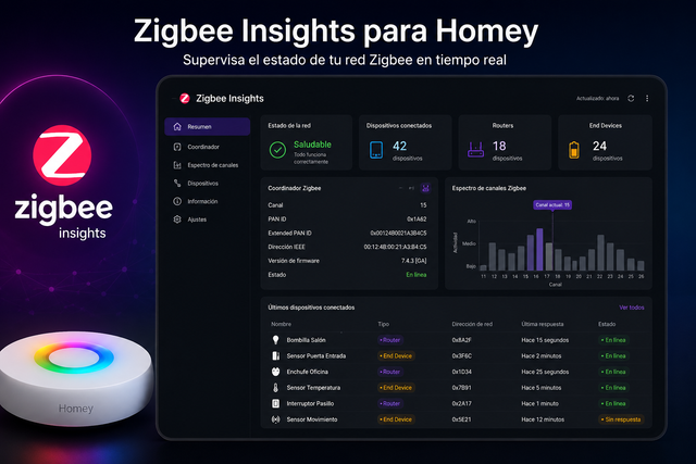

Zigbee Insights cambia completamente esta situación. Esta aplicación permite consultar de forma rápida y visual el estado de la red Zigbee de Homey, mostrando información técnica muy útil para diagnosticar problemas y conocer cómo está funcionando la instalación en tiempo real.
Lo mejor de todo es que funciona completamente en modo de solo lectura, por lo que no modifica ningún parámetro de la red ni supone ningún riesgo para nuestros dispositivos.
¿Qué es Zigbee Insights?
Zigbee Insights es una aplicación gratuita para Homey diseñada para supervisar el estado de la red Zigbee.
Su función no consiste en controlar dispositivos ni crear automatizaciones. Su objetivo es mostrar información que normalmente permanece oculta al usuario, facilitando el diagnóstico y mantenimiento de la red.
Toda la información se actualiza automáticamente, permitiendo comprobar en cualquier momento el estado del coordinador Zigbee y de todos los dispositivos conectados.

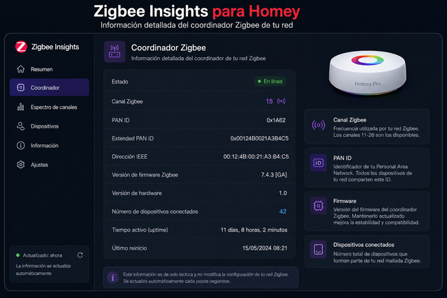

Estado del coordinador Zigbee
El coordinador es el "cerebro" de toda la red Zigbee. En Homey está integrado en el propio hub y es el encargado de gestionar las comunicaciones con todos los dispositivos.
La aplicación permite consultar datos como:
Canal Zigbee utilizado.
PAN ID.
Extended PAN ID.
Dirección IEEE.
Versión del firmware Zigbee.
Número de dispositivos conectados.
Estado del coordinador.
Son datos especialmente interesantes cuando queremos comprobar si la red está funcionando correctamente o necesitamos diagnosticar problemas de comunicación.
[Imagen: coordinador-zigbee-homey.png]
