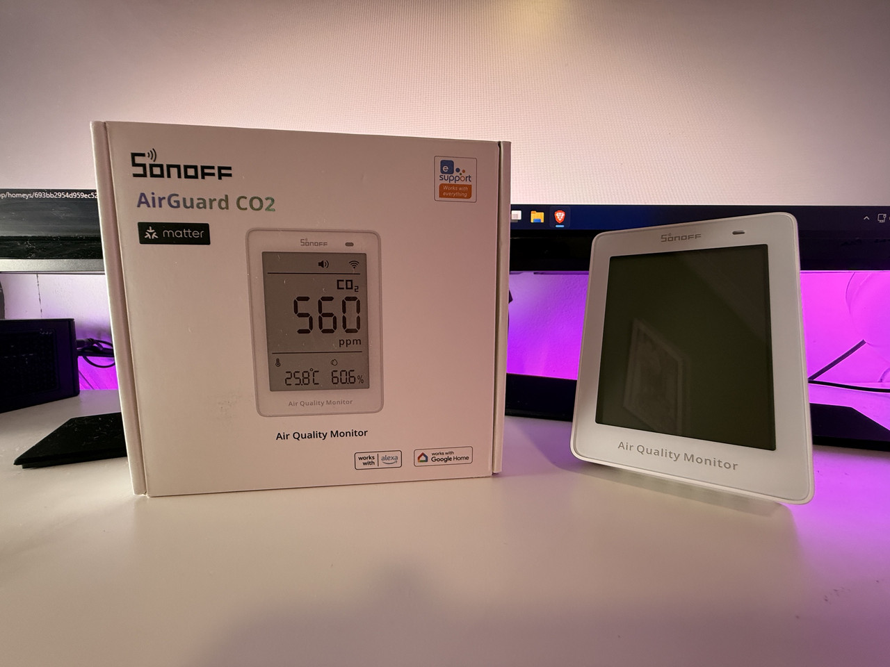

Hace un tiempo yo también era de esos que pensaba que el CO₂ en casa era un problema de oficinas mal ventiladas o aulas de colegio. Hasta que me compré un monitor de calidad del aire y flipé con lo que veía. El dormitorio de mis hijos, con la puerta cerrada y el aire puesto, llegaba a valores que explicaban perfectamente por qué se levantaban con dolor de cabeza por las mañanas.
[Imagen: sonoffairguard-www-homeydomotica-com.jpg]
Así que cuando salió el SONOFF AirGuard CO2 y vi que era compatible con Matter, que tenía sensor NDIR de verdad y que el precio no era una barbaridad, decidí ponerlo a prueba en serio. Llevo unas semanas probándolo, os cuento un poco que tal.
¿Qué es exactamente y para qué sirve?
El AirGuard CO2 es un medidor de calidad del aire de interior que monitoriza tres parámetros clave en tiempo real: el dióxido de carbono (CO₂), la temperatura y la humedad relativa. Todo eso se muestra en una pantalla integrada y se sincroniza con la app, con tu altavoz inteligente o con lo que tengas en tu ecosistema domótico.
A diferencia de otros monitores baratos que usan sensores electroquímicos de bajo coste, este lleva un sensor NDIR (Non-Dispersive Infrared), que es la tecnología que usan los equipos profesionales. Básicamente mide el CO₂ de verdad, no lo estima a partir de COVs o gases volátiles. Eso marca una diferencia enorme en fiabilidad.

Nada más sacarlo de la caja ya se nota que SONOFF ha cuidado un poco más el acabado respecto a productos suyos anteriores. El cuerpo es blanco, compacto y con la pantalla bien centrada. No es ninguna obra de arte, pero tampoco chirría en un dormitorio o encima de un escritorio. Tiene ese aire de "dispositivo serio pero discreto" que no molesta a la vista.
La pantalla muestra los tres valores de golpe: CO₂ en grande (que es lo más importante), temperatura y humedad en la parte inferior. Los números son legibles desde el otro extremo de la habitación, incluso con luz ambiente normal. No tiene retroiluminación ajustable desde la propia pantalla, cosa que habrá a quien le fastidie un poco por la noche, aunque se puede gestionar desde la app.
