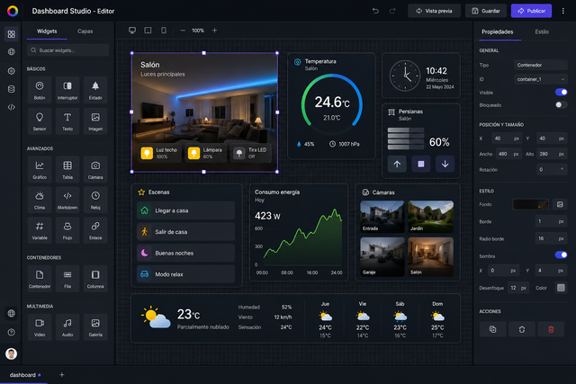

Dashboard Studio es una aplicación desarrollada por Michel Satoer que permite crear dashboards totalmente personalizados para Homey mediante una interfaz web.
A diferencia de los dashboards oficiales, donde los widgets se colocan dentro de una cuadrícula, Dashboard Studio funciona como un auténtico lienzo de diseño. Cada elemento puede situarse exactamente donde queramos, modificar su tamaño, superponerse a otros y crear una interfaz completamente personalizada.
[Imagen: dashboard-studio-editor.png]
Libertad total para diseñar tu panel
Una de las mayores ventajas de Dashboard Studio es que prácticamente desaparecen las limitaciones de diseño.
Entre sus posibilidades encontramos:
Posicionar cualquier widget libremente.
Cambiar su tamaño con total precisión.
Superponer elementos.
Crear paneles minimalistas o muy completos.
Utilizar fondos personalizados.
Diseñar interfaces específicas para móviles, tablets o pantallas grandes.
El resultado recuerda más a programas como Figma o Photoshop que a un editor tradicional de dashboards.
