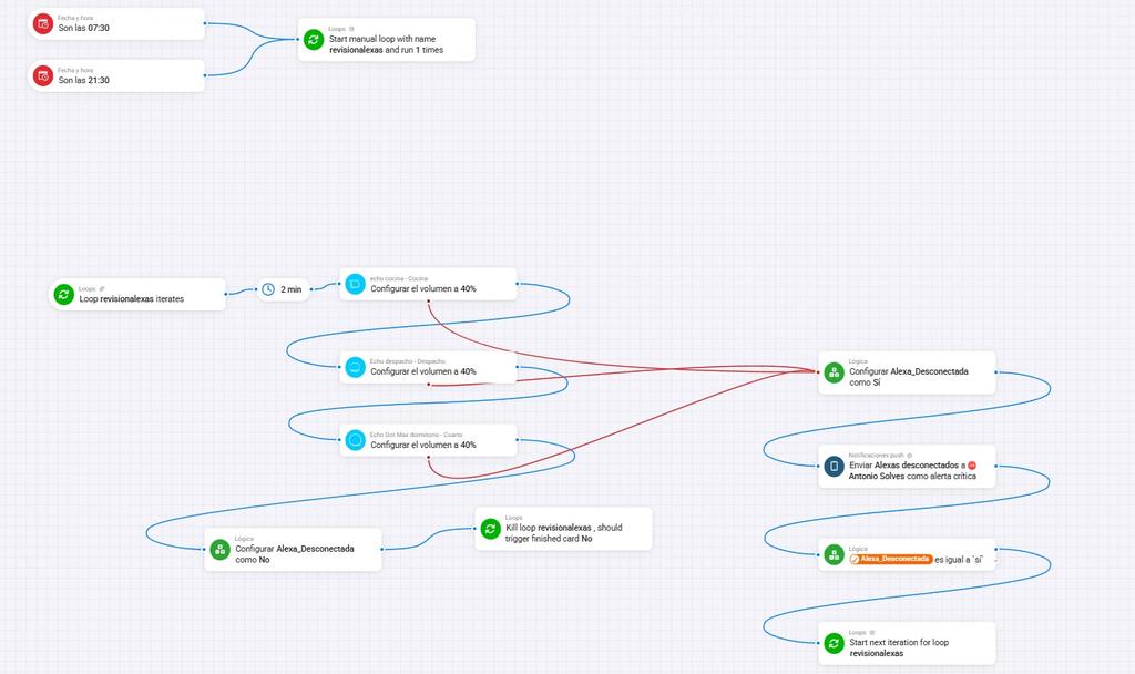

Es un problema bastante conocido ya, que la app de alexa por su política de privacidad desloga cada poco la app de alexa, y yo que uso en varios flows anuncios a través de los alexas me quedaba cada 2 por 3 son mi anuncio. Pues bien, este flow, a 2 horas distintas del día manda la orden de poner en marcha un blucle (floops). una vez puesto en marcha que ya sería la parte de abajo, dejo 2 minutos y lanza una orden de poner los alexas el volumen al 4. Va comprobando los 3 dispositivos que me dan los anuncios, si todo esta en orden, pone la variable alexa_desconectada en NO y finaliza el bucle (loop). En caso que alguno de los 3 este deslogado, pone la variable alexa_desconectada en SI, me manda una notificación al móvil para que logue la app de nuevo y relanza el bucle. Pasan 2 minutos y lanza la orden de nuevo de cambiar los volúmenes, si ya lo he hecho pues se va por el si, cambia variable y acaba, y si aun no la he logado me vuelve a avisar y lanza de nuevo el bucle.. así infinitamente hasta que logo la app alexa.
[Imagen: flowusandofloops-homeydomotica.jpg]
Este es un ejemplo pero se puede usar para infinidad de situaciones.. es una grandísima app que echaba de menos hasta que la descubri.
