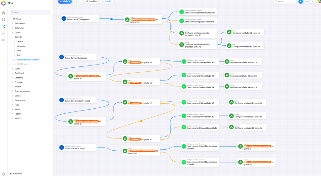

Bien como prometí, dejo el Flow que he hecho para controlar el ventilador del comedor. Tiene el mismo botón para encender y apagar tanto el ventilador como la luz y tiene 1 botón diferente para cada velocidad del ventilador.
He generado 4 variables:
ventilador comedor encendido=no
ventilador x2=no
ventilador x3=no
ventilador x4=no
luz ventilador comedor encendida=no
[Imagen: Flow-ventilador-comedor.png]
Vale el flujo es bien sencillo:
Si se presiona el botón on/of una vez corta y el ventilador esta apagado, lo enciende(lo enciendo con la velocidad x1 directamente) y pone la variable en si. En caso que el ventilador este en si, es decir, encendido, pues lo apaga y pone la variable en no y como ya se apaga, aprovecho y reseteo variables de velocidad.
La segunda parte del flow, si le doy al botón de subir una vez corta, lo primero que mira si el ventilador esta encendido, si no no hace nada. Si esta encendido y la velocidad x2 es no, es decir esta en x1, manda el comando del botón 2X y pone la variable a si. Si le doy otra vez y la variable X2 ya está en sí, pues mete el x3 y pone la variable x3 en si, y si le doy otra vez y la variable x3 está en si, pues mete el X4 y cambia variable a sí.
La tercera parte del flow, si le doy a bajar una vez corta, mira si ventilador encendido, si encendido y velocidad x4, la baja a X3 y la variable X4 la pone a no, si no está por 4, mira si variable X3, si sí, baja velocidad a X2 y cambia variable X3 a no y así sucesivamente hasta llevar al X1.
Y ya la última parte, es más sencilla, ya controla la luz sólo. También le pongo variable más que nada para que cuando me voy de casa controle si me la he dejado o no encendida y así la apague.
